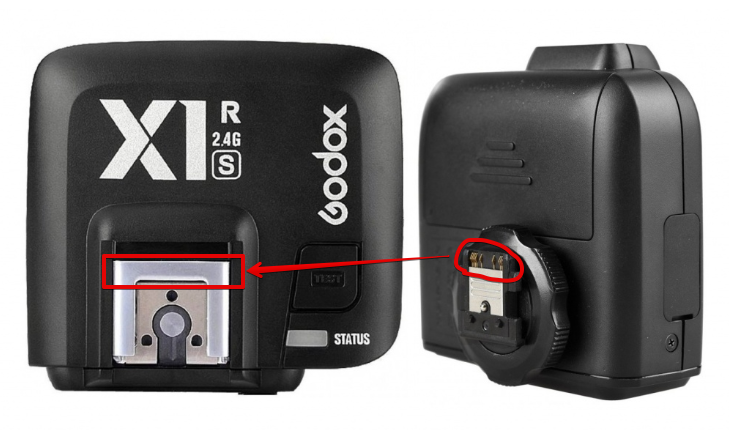

    У меня к вам претензий нет. Претензии к ссылке. Вопрошающий явно не в теме, и если он откроет ссылку и увидит картинку просто триггера с одним контактом, то будет ступор. То есть, я обратил внимание, что авторы таких ссылок явно неряшливые люди. И зачем вы их оправдываете непонятно. Насчёт вспышки 600 критику принимаю. Но согласитесь, что придумать радиоуправление вспышкой, но при этом конкретно не указать, что вспышка не может работать в режиме ттл выглядит странно. ТТЛ не ахти какое изобретение и уже пылью покрылось, и по умолчанию это подразумевается. А вот когда искусственно это обрезается, то конкретно об этом надо сказать.

    Там нет фото триггеров с одним контактом. Даже на картинке приемника для Sony контакт не один, просто в связи с особенностями конструкции их башмака остальные контакты не видны под прикрывающей их планкой. Это же очевидно.

    А-аа, так вы вообще не внимательно читаете. Вы же мне показываете трансмиттер и ресивер. То есть, башмак ресивера и пятка трансмиттера. А пятка вспышки вставляется в башмак ресивера, где один контакт. Вот на это я и обратил внимание, где на странице о никоне нарисовали совсем другое. С сомнительной просьбой замечать их ошибки.

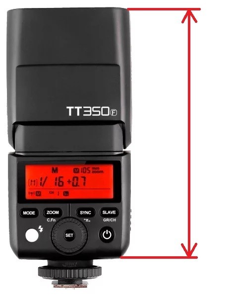

    Есть просьба к обладателям Godox T350F - я вижу в характеристиках габариты по длине 140 мм. А какова длина без учета крепления, если мерять сбоку? Думаю как в сумке ее разместить, менее габаритные модели совсем по ТТХ не радуют...

    ~12-12.5 см. без колпака-рассеивателя. С колпаком на ~1,5 см больше (выше).
