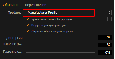

    3 Дисторсия...вроде прояснилось почему ....досконально проверю позже, уже не так принципиально.
    Alexander Zhukau, спасибо за помощь!

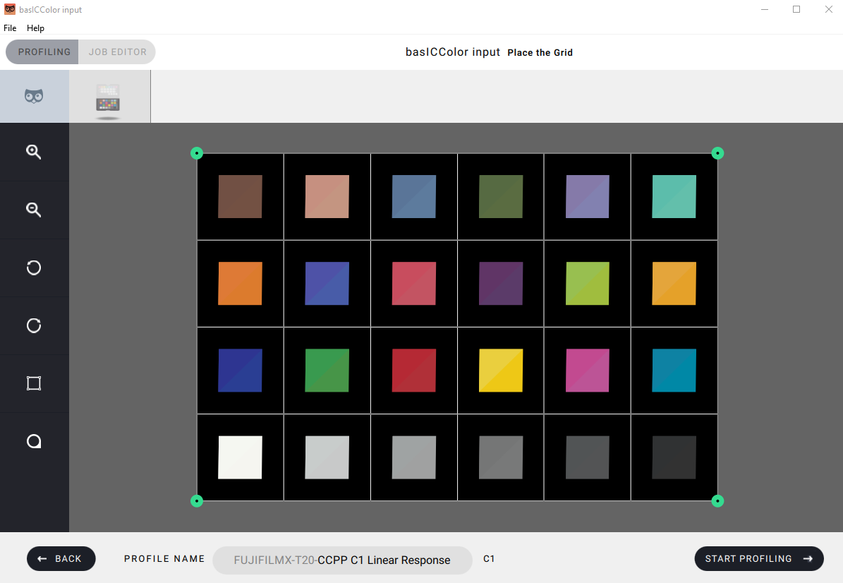

  18. Skier
    2.051
    4.226
    и похоже что им это удалось.
    До конца проверить не смог, но файл ТИФФ 16 бит она приняла автоматически.....
    Я первой версией демо пользовался, сделал профили для камеры пока АКР не обновился, мне очень понравились, но....программа была глюкавая и для С1 не работала. А сегодня мне не дают триал на старую учётку....позже зарегюсь снова и наделаю профилей для разного освещения,
  19. ekar
    а можно вкратце о чем там речь?)))
  20. Skier
    2.051
    4.226
    как и с помошью чего построить профили для С1 LCC и ICC.
