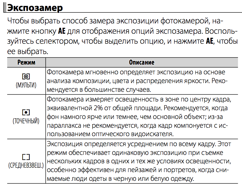

    Ребята, подскажите, почему режимы замера на Х-Про1 немного другой логики работы. Не так как на зеркалке, к примеру.
    Например, точечный замер - работает только по центру кадра. Почему, ума не приложу. Что мешает замерять в точке фокусировки?
    Второй вариант - средневзвешанный - берет среднее значение по всему полю кадра. Это как так? Я привык, что на никоне средневзвешанный - это 80 процентов круг заданным диаметром, а 20 процентов - все остальное поле кадра. А вот с логикой замера фуджика я никак пока не могу совладать. Единственно адекватно замеряющий (для меня, повторюсь) режим мульти. Но, он действует на основе заложенных в него кучи примеров, потому его алгоритм понять вообще не возможно - каждый производитель туды сует то, что считает нужным. Но вот незадача, я очень привык к точечному и средневзвешанному. Ладно, точкой буду мерить по центру - как нить можно смериться с потерей быстродействия. Но почему средневзвешанный работает по такому странному алгоритму? Я прям в растерянности. Почему такое расхождение с другими и почему нельзя было точечный реализовать в любой точке фокусировки? Может кто подскажет или поправит?
  14. SyJet
    SyJet Фуджиковод
    1.158
    410
    Средневзешеный считает по всему кадру. То что ты описываешь - это мульти. Только он еще хавает цветовую составляющую и на сколько знаю еще хавает дистанцию до объекта.
  15. dimarishka
    dimarishka Один из первых
    14 дек 2012
    865
    462
    Леша, я читал саму инструкцию. Я имел в виду саму логику. Обычно, средневзвешенный замер берет 80-90 процентов информации с круга в середине (у некоторых марок диаметр этого круга настраивается, напримире, у меня на никоне Д300 можно было выбирать диаметр из 3 чисел). А остальные 10-20 процентов информации о замере берется от оставшейся части кадра. Этот способ замера удобен при фотографировании людей. У фуджика же в этом режиме замер усредняется по всему кадру и все. Что не совсем удобно для меня, и непривычно. А точечный вообще работает только по центру кадра - что совсем не удобно, во всяком случае для меня. И я не совсем пойму, почему нельзя было сделать замер по точке фокусировки :-(. Для примера можешь вспомнить, как работает замер на других своих камерах.
  16. SyJet
    SyJet Фуджиковод
    1.158
    410
    Так используй мульти!!
