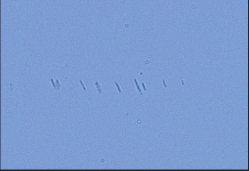

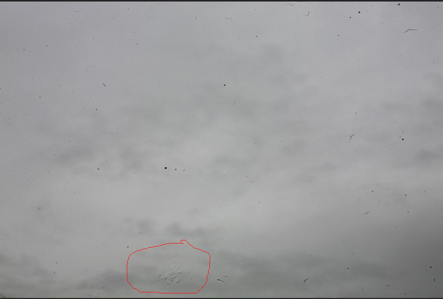

    Такова физика процесса, нет перемещения абразива - нет царапин. Я тоже чистил все свои 300д-20д-5д-5д2-1Дс3. Только на последнем страшно было, очень дорого чинить :) Из опыта знакомых: от многократной сухой чистки ( сухой щёткой visible dust ) стекло АА фильтра было покрыто сетью царапин, которые были видны уже на f5.6, фильтр пришлось менять в сборе. Замена прошла некачественно, камеру пришлось заменить (5Д), этот же человек чистил липким девайсом и пакет ФНЧ фильтра расклеился ( он склеен ). Расклейка отображается в виде тёмного пятна на любой f. Чел купил 1Д4. Липкий девайс был не брэндовым. Так, что чистка матрицы - лотерея и , чтоб выигрывать чаще нужно делать всё, чтоб не навредить. Как доктор прямо.

    Дык я ж и говорю, хотелось бы в очию увидеть как эти царапины выглядят :). Как говориться - лучше один раз увидеть, чем много раз прочитать и услышать ;). У нас в фотоклубе много людей - чистят и швабрами и лензпенами. Но вот печалька - ниразу ни у кого не было царапин. Как правило, тушку меняют раз в два-три года. Потому и посмотрел бы с удовольствием на эти страшные царапины на защитном стекле :).

    Страшные фотографии, спасибо, теперь спать не буду, елки зеленые ;). Ладушки, шутки шутками, а если серьезно - Fujidai, я ни сколько не хочу вас обидеть, и сказать, что вот только так можно чистить, как я это делаю. Нет, ни в коем случае. Я с вами абсолютно согласен, что сразу ничего тереть не стоит. Дуть, дуть и еще раз дуть. Но дуть помогает только от пылинок. Если было отпотевание - то только контактный способ. Хотя, можно и не заморачиваться :).

    Третья фото это ужос адский просто :eek:
    ПС Прекрасная иллюстрация к старинной русской поговорке о том, что дураку стеклянный уй ненадолго :D

    Да там на всех фотах "микроцарапины" размерами болше чем пылинки :). Человек, сделавший енто явно очень любит чистоту :)
