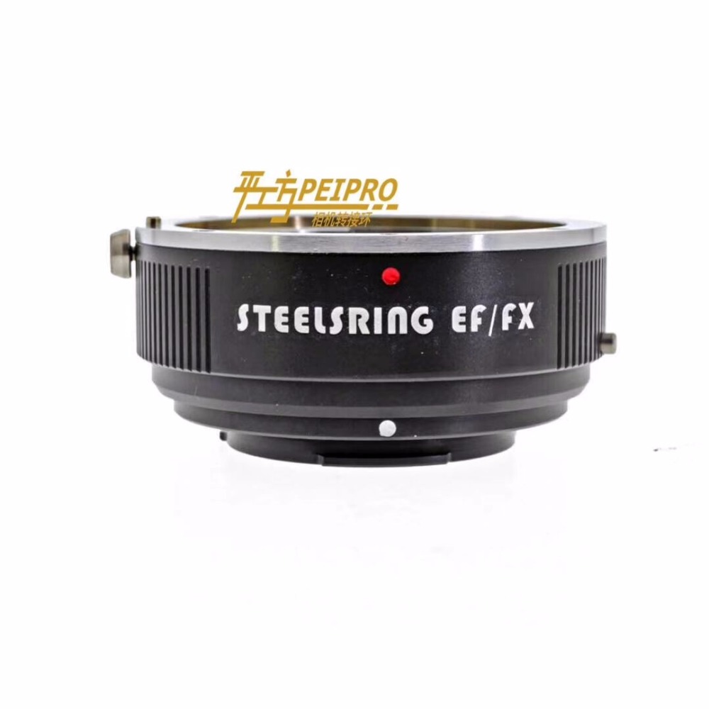

    New 2018 STEELSRING EF/FX auto focus lens adapter for Canon EF lens mount to Fujifilm FX cameras
    такой приблудой решил порадовать себя. придет отпишусь

    получил сей девайс. для проверки поставил 50/1.2. два раза сфокусировался, потом стал выдавать ошибку автофокуса. пробовал 35/1.4 и 85/1.2 - результат тот же.видимо нужно перепрошивать v10.7. пробовал самостоятельно - пока не получается- комп не видит железяку. в английском не селен - может чтото не так делал?

    4) Put one end of USB Micro cable into EF/FX adapter’s USB socket. Press done
    the Multifunctional Button and keep it pressed, plug another end of USB Micro
    cable into PC, wait 5-10 seconds, release the Multifunctional Button.
    Возможно выупустили этот момент.
    Нужно вставить usb в девайс и нажать какую-то мультифункциональную кнопку. Не отпускать. Затем вставить второй конец usb в компьютер и только через 5-10 секунд отпустить кнопку.
    А вообще, если английский-не ваш конек, попробуйте скопировать весь текст из инструкции и перевести с помощью google translste. Он вроде вполне адекватно переводит.

    поступил проще- попросил специально обученных людей, перепрошили.
    Результат:
    из всех стекол опробованных 50/1,4; 85/1,2(для него впрочем и приобретался костыль); 70-200L 4IS; 25-104/4L is; 35/1,4 только 35 фокусируется на 3 (со 2 или 3 попытки, нужно еще на компьютере проверить точность фокуса), остальные гуляют во время фокусировки туда сюда без малейшего намека сфокусироваться, даже если появляется символ фокусировки-зеленый квадратик- то фокусом в этом месте и не пахнет.
    диафрагма регулируется без проблемм да и экран видоискателя не отличается от экрана с родными линзами.
    дальше "будем посмотреть" или назад отправлю или еще помучаю эту приблуду и себя:)

    ну вообщем подружился я с этим долбанным STEELSRING EF/FX:
    почитал здесь https://www.dpreview.com/forums/thread/4252345
    опытным путем определил, что фокусируется с прогнозируемым и приемлимым результатом в режиме "ALL" на твердую пятерку (85/1.2; 35/1.4). 50/1,4 - похуже - иногда гуляет фокус
