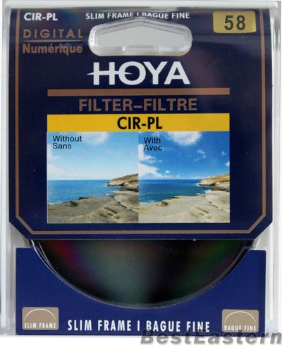

    У меня то же самое только кенко, даже те же 58 мм брал на 18-55.

    Интересно "С" и "Без" фильтра, небо должно быть улучшено как на фото с самого фильтра или хоть как нибудь, на Ваших фото у меня поменялся цвет ближнего авто, а вот небо без изменений.

    Неистрибимая вера в деньги. У меня есть даже советский фильтр. Без всякого мульти просветления. А работает так же, как и хойя, которая здесь показана. Кроме угла, надо иметь в виду, что не каждый материал даёт поляризацию.
    Что касается небо, то поляризация как правило находится в определённом месте. А не весь небосвод. Вообще, смотреть лучше не на камере, а напрямую глазами. При этом надо соблюдать правильную сторону.
