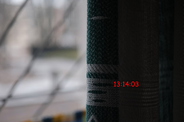

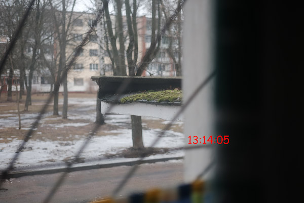

    Вот кадры, exif в фотошопе показывает дату создания часы:минуты:секунды, а по таймеру я не успеваю разглядеть, но думаю, что ФШ округляет, т.к. все происходит очень быстро.
    Первая пара - с перефокусированием из ближнего в дальнее поле
    Вторая пара - без перефокусировки, пальцем старался двигать, как можно быстрее

    На какое время у вас появляется Черный экран между кадрами? Exif тут не поможет, секунда -уже много. Надо запустить на экран монитора электронный секундомер и снять его. Так делают тест на скорость. Не думаю что ваш фотик снимает быстрее моего и настройки тоже мало влияют. Если между кадрами секунда, то это уже очень и очень плохо.

    Я не вижу черного экрана между кадрами.
    Запустил, смотрите. Разница - 0.877
