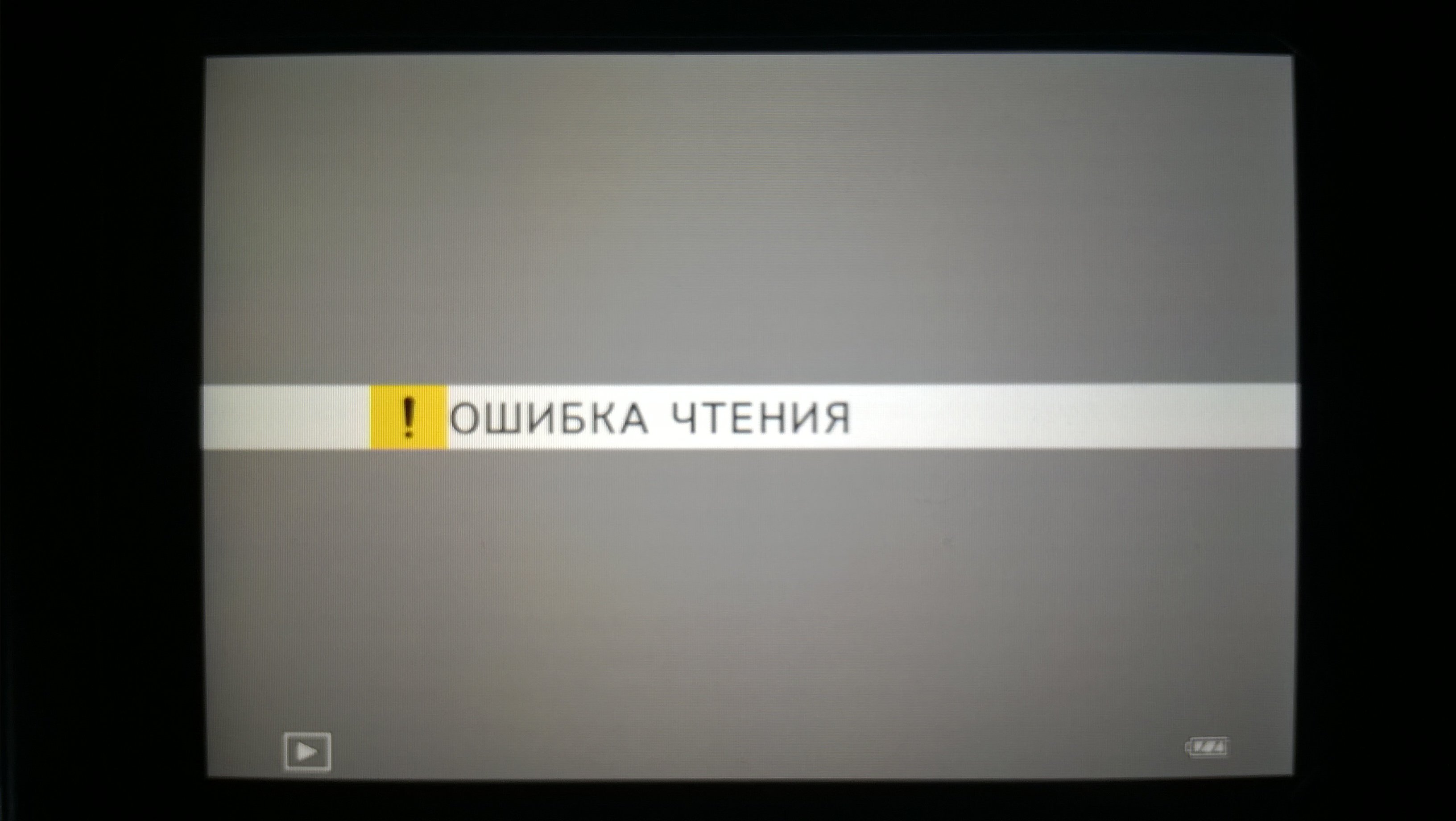

    У кого-нибудь при просмотре RAW+F возникает ошибка? если просто jpeg - всё норм.
    Причем при просмотре на ~0,5 сек отображается кадр (видимо готовый jpeg) но потом появляется ошибка и лампа начинает мигать (как я понял, он пытается конвертировать raf и встаёт на этом...). Проблема возникает через раз, т.е. один кадр не смог прочитать, второй прочитал, а позже второй не смог, а первый успешно...Такие проблемные снимки были сделаны с мануальной пыхой, никаких других предпосылок нет.
    Сталкивался кто-нибудь с проблемой?

    На Хпро1? Такая же фигня бывает... Не огорчайтесь, это какой то глюк фуджа[emoji20]

    Да я не обращаю на это внимание с 2012[emoji6] типа год катаклизма[emoji24]

    у меня такое было на всех фуджах (ха1, ха2, хпро1, хт10, хе1, хе2)
    возможно глюк фуджа, либо глюк карты памяти.
    я не понял до конца. но склоняюсь больше к глюку карты памяти

    На одной карте такое вылазит, на другой нет. Думаю, проблема в картах

    а замечали, может это зависит от файловой системы карты? вчера форматировал в exFAT, пока полёт нормальный, 50 кадров RAW+F глюков нет

    Мммм. Рекомендуется карты форматировать непосредственно в камере
