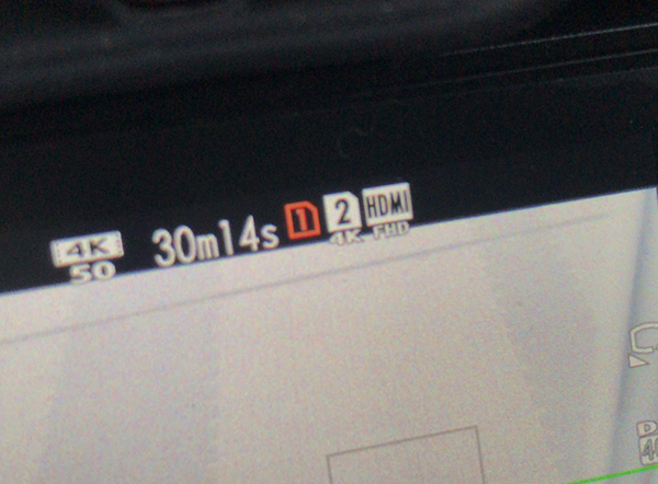

    Здравствуйте, подскажите, камера у меня недавно, поэтому до конца не разобрался еще ….
    В тепличных условиях дома все работало, но вот в первом же бою произошли странные вещи.
    В камеру были вставлены вот такие две карты и отформатированы :
    Начал запись видео, серия файлов по несколько минут записи, все как обычно, индикация записи работает, никаких ошибок не появлялось. После этого решил отсмотреть, все ли в порядке, но в камере файлы отсутствовали, тогда карты по очереди были вставлены в ноутбук - а на них пусто, нет никаких папок с вложенными видосами….
    Затем после долгой возни разобраться в чем дело, передергивания питания камеры и флэшек туда-сюда, запись вроде как пошла , но через какое то время на экране камеры индикация первого гнезда загорелась оранжевым цветом.
    Кто нибудь может объяснить почему в первом случае запись на флэшки не велась и при этом ошибок не выдавалось и во втором случае что означает на экране камеры подсветка оранжевым слота для записи? (В первый слот была вставлена более быстрая Transcend V90)

  12. Андрей_Б
    оранжевым показывает, что эта флешка уже заполнена и на нее нет записи, пишет на след-ю.
    у меня так.
  13. Андрей_Б
    а какая индикация записи у вас была?
    а сколкьо по времени писали?
    вообще нет файлов?
