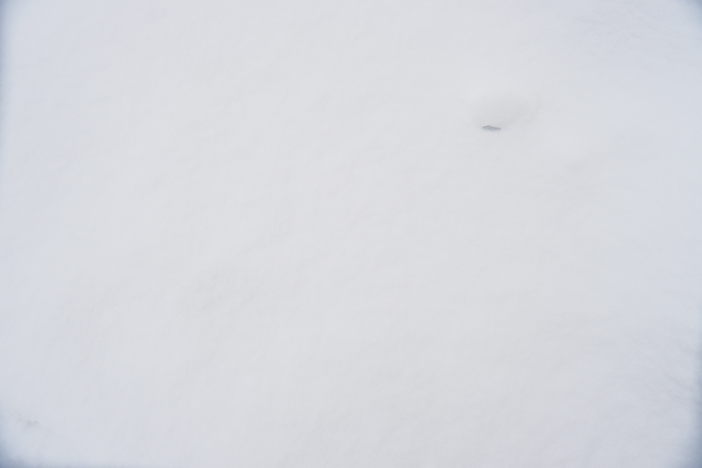

    Вот выскочил сфотал снег:
    Так выглядит затемнение на 15мм.
    И первым делом идея такая. Я вижу, что у бленды шибко большая глубина резьбы. Почти 9мм (на фото ниже указал стрелкой "лишнее" расстояние). Срежу-ка я половину :о)
    Думаю, всё пройдет.
    Предложенный вами вариант - срезать козырёк - вызывает сомнения, т.к. затемняется-то в углах...
    П.С. Те бленды, что предложил George_N, дороговаты (1100 р. + 651 р.за доставку, при том, что купленная мной стоит где 166 р., где 250р., максимум 450 р. на ОЗОНЕ).

    Х-А5, реж АЕ, корэксп - 1.33, выд 1/4сек, диаф 6.4, исо 200, фокус 15мм.
    В фотошопе попыхтел мин 20.
  6. George_N
    6.251
    Так посмотрите их на Али, или том же Озоне.
    https://aliexpress.ru/item/10050023...w.productlist.search_results.0.508c3241AssGm4
    Но думаю, что подрезание резьбовой части проблему решит.
  7. Defo
    Defo Активный пользователь
    23 июл 2019
    40
    165
    На ОЗОНе пока нет. (Но буду "ловить", даже если удачно исправлю свою).
    Интересно, а зачем бленда такой формы: https://aliexpress.ru/item/10050023...w.productlist.search_results.0.508c3241AssGm4 ? Ни от дождя не спасёт, ни от контрового света...
  8. George_N
    6.251
    Любая бленда работает только за пределами поля объектива, т.е. спасает от боковых/наклонных пучков. И эта тоже. На шириках бленды такой конструкции не редкость.
    Defo нравится это.
  9. Defo
    23 июл 2019
    40
    165
    Заказал и такой вариант.
    Что касается моей, то после уменьшения глубины резьбы проблема исчезла :))
