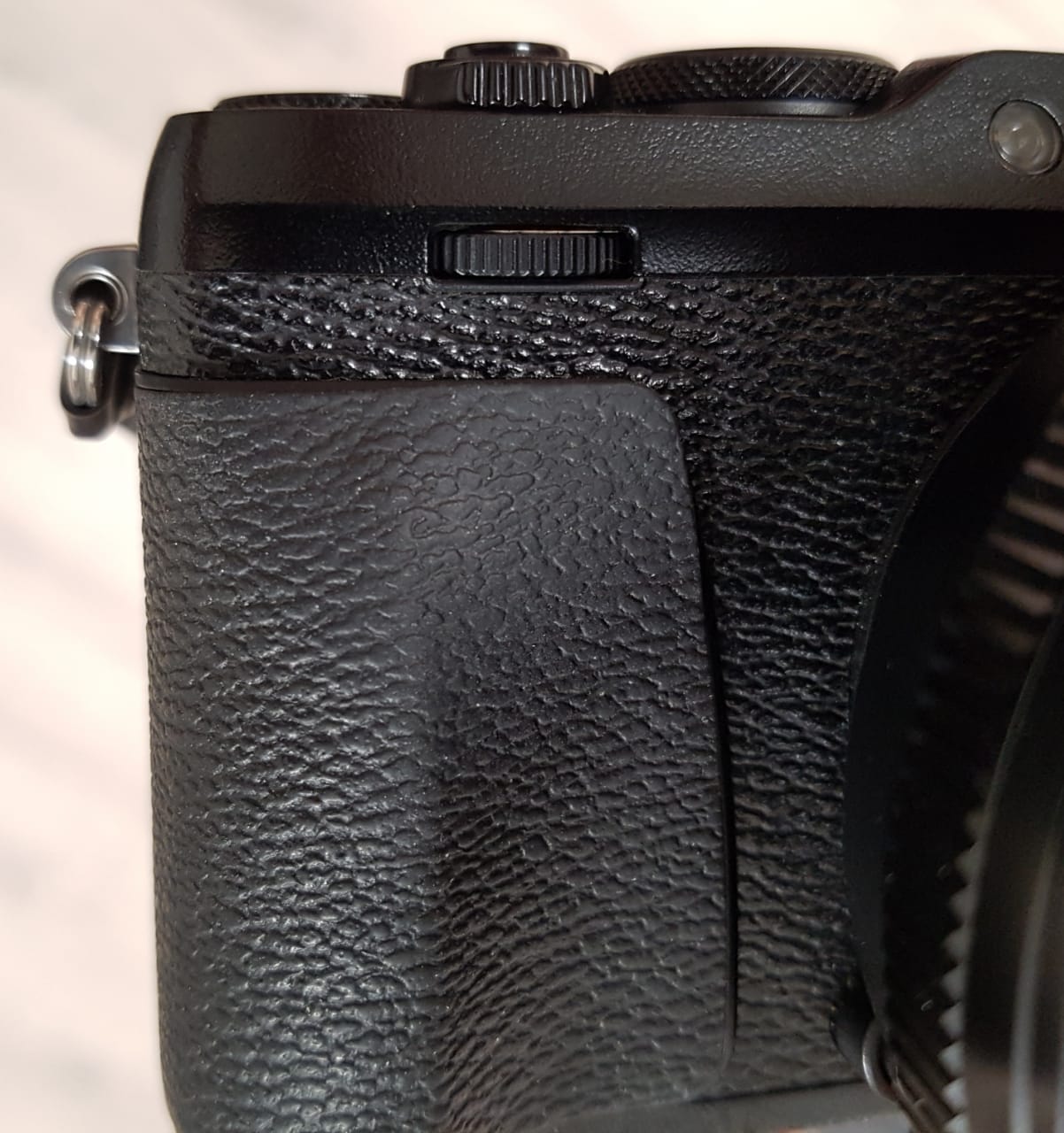

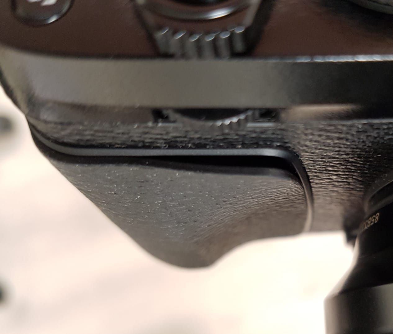

    Вот и пришел мой черёд столкнуться с проблемой распухающей резинки. Аппарат в использовании ровно год. Использовался только в немногочисленных поездках для съёмки пейзажей. Резинка распухла в месте контакта с пальцами и отклеилась. Простая подклейка не поможет, так как резинка стала существенно больше посадочного размера и просто не влезает в углубление под неё. С 9-летним 5DM2, который использую в профессиональной работе, такой проблемы нет. Ждать полтора месяца в сервисе желания нет, к тому же аппарат серый. Буду вымачивать в бензине и переклеивать резинку на скотч. О результатах сообщу позже. Буду благодарен за советы от тех, кто с этим уже сталкивался и успешно решил проблему. WhatsApp Image 2019-03-29 at 10.12.24 (1).jpeg WhatsApp Image 2019-03-29 at 10.12.24.jpeg

    Классика жанра..)
    Путь правельный длительное, мин.2 дня, вымачивание с бензине "Галоша" столько же сушка в тёплом месте и всё сядет как было. Личный опыт резинок оптики Никона, всё сработало.
    У меня так на Х20 отклеился упор под большой палец на корпусе и потерялся.Спасибо сервису Фуджи на Чапаева. привезли родную резинку и по гарантии бесплатно.
