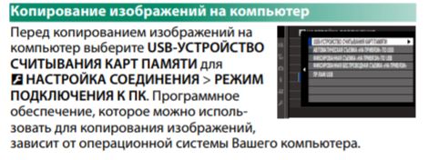

    Я уже полчаса листаю меню и не могу найти этого пункта. если вы знаете то скажите точнее. И с вопросом я обратился не к вам, а к StanislaVS, который мне это посоветовал. Если вы ко мне обратились с вопросом по пыхи АД200, то я рассказал вам все что знал и не ломался.Вы сами то видели этот пункт меню?

  9. StanislaVS
    Сергей, я не знаю точно в каком месте, так как не имею фудзи, но где то ближе к концу меню, если не включить эту функцию комп не видит камеру и обновиться нельзя.

    Что ж такое с форумчанами иногда происходит? Не видят к кому обращаются с вопросом, цитируя в ответе. Пост #1852.
    А интересующий Вас пункт меню находится в Настройки/Настройка соединения/Режим подключения к ПК

    Пенза
    У меня и стоит Режим Подключения к ПК- USB -Карта...((( Пойду завтра за новым кабелем, хотя я уже два попробовал. если проблема останется то надо сдавать фотик. Интересно у всех компы на USB 3 работают, хотя пишут что выход 3 поддерживает и Usb-2

  17. ekar
    станислав дело говорит, был такой пункт, смутно помню, определить как жесткий диск. но в инструкции его не вижу. вам с камерой в руках проще.
    а через софт из комплекта тоже не видит? usb вход на плате стоит или концентратор? из-за этого бывали проблемы. потыкайте в разные гнезда на компе для очистки совести

  18. George_N
    6.251
    Обратная совместимость USB-3 c USB-2 стандартом USB-3 предусмотрена. Два устройства USB-3 при соединении кабелем USB-2 тоже должны работать, естественно в режиме USB-2. Хотя есть примеры проблем при подключении конкретных устройств USB-2 к USB-3, т.е. совместимость должна быть, но на деле два устройства друг с другом глючат.
    Проверьте кабель с другим устройством (смартфон, планшет...). Если настройка в камере верная, кабель рабочий, ситуация повторяется при подключении к разным компам и к разным USB-портам, то проблема в USB-контроллере камеры.

  19. coguar
    coguar Старейшина
    1.072
    555
    Компьютер не видит фотоаппарат, если его подключать через обычный юсб шнур, работает только с широким разъемом юсб 3.0. (USB 3.0 Micro-B, вроде так называется). Это мой опыт))
