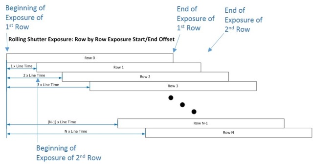

    Нашел описание этого Rolling Shutter и даже с примерами расчета времени между верхней строчкой и нижней)
    И кстати считываются строки НЕ так: одна считалась до конца и затем начала считываться следующая!
    а так: Первая пошла считываться, затем с задержкой в несколько микросекунд начала считываться вторая, через столько же микросекунд следующая и т.д.
    В итоге последняя начинает считываться через: (эта задержка в сколько-то микросекунд) * количество строчек = Время и если это время больше чем время за которое проходить некое движение снимаемый объект, то будет искажение... вот так. Осталось понять какая у Фуджика задержка считывания строки..
    ссылка: http://www.azom.com/article.aspx?ArticleID=12647
