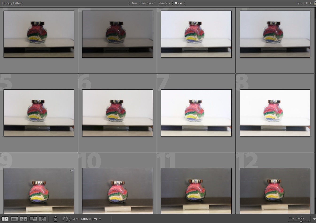

    Наконец-то нашлось время - жене сказал, что с любовницей, любовнице - что с семьей, а сам - за тестовые снимки :)
    Итак, 12 снимков предмета на белом и черном фоне. Параметры съемки одинаковые: 1/125, диафрагма и исо в автомате, матричный замер. Свет - люстра. Поехали.
    1 - X-T2, экспокоррекция 0, jpg
    2 - X-T2, экспокоррекция 0, raw.
    3 - X-T2, экспокоррекция +1.6, jpg
    4 - X-T2, экспокоррекция +1.6, raw
    5 - X-A1, экспокоррекция 0, jpg
    6 - X-A1, экспокоррекция 0, raw
    7 - X-A1, экспокоррекция +1.6, jpg
    8 - X-A1, экспокоррекция +1.6, raw
    ---- на черном фоне
    9 - X-T2, экспокоррекция 0, jpg
    10 - X-T2, экспокоррекция 0, raw
    11 - X-A1, экспокоррекция 0, jpg
    12 - X-A1, экспокоррекция 0, raw
    Как видим, разница между jpg и raw при съемке на светлом фоне просто ни в какие ворота не лезет. Да и недосвет в +1.6 (это я выстроил нормальную экспозицию по гистограмме, правда, даже при этом нажатие на кнопку Auto в Лайтрум подняло экспозицию еще на +0.85) - это, мягко говоря, дохрена - в условиях съемки в LiveView да в автомате, камера должна давать картинку, близкую к идеальной, со скидкой, конечно, на поправку в экспозиции к светлому фону. Ребят, ну 1.6+0.85 = 2.5 ступени. Совесть должна быть?
    Если на первых двух кадрах нажать Авто в Лайтруме, то на jpg получится коррекция в +1.25, а на raw - +2.3.
    Для сравнения во второй строке X-A1 построил jpg практически идентичный raw. При этом +1.6 на X-A1 - это уже явно пересвет, еще нет выпадения информации в светах, но уже падение контраста.
    Со снимками на темном фоне X-T2 справился получше, хотя и здесь мне картинка X-A1 нравится больше, она менее пересвечена, хотя, возможно, X-A1 просто уперся в максимальное ISO - 6400.
    Итого - я все еще хочу понять, брак ли у меня экспонометра или это общая картина. Учитывая, что картинка в видоискателе и на экране ни что иное, как камерный jpg, понятно, что она обманывает меня весьма сильно при настройке экспозиции "на глазок" при съемке на светлом фоне.
    Я понимаю, что некоторые снимают в jpg и их это практически не касается. Звонок в сервис ОТ и разговор с Иваном принес такие предварительные результаты - он предложил привезти камеру и обещал попытаться поднастроить что-то своими средствами, но при этом сказал, что никто с такой проблемой пока не обращался. Что наводит на мысли все же о неисправности моего конкретного экземпляра. Хочется услышать подтверждение или опровержение этого предположения.
    Заранее признателен.
    P.S. Все raw и jpg лежат здесь: https://yadi.sk/d/qNC8vmgI3EWZDH
    P.P.S. В jpg все улучшайзеры на нуле, Provia/standart

  18. joshhhab
    joshhhab Старейшина
    7 фев 2016
    514
    291
    это видимо косяк режима приоритета выдержки с выставленным авто исо
    Нет это не косяк режима приоритета выдержки, это нормальное поведение если у вас включен DRO в Auto
    идем в терминал и через эксифтул смотрим
    exiftool -H -S -G *.RAF -RawExposureBias -ISO -AutoDynamicRange
    А видим то, что на светлом фоне камера пытается сохранить света и недоэкспонирует рав, а жипег тянет как минимум на стоп, в нашем случае это 1 2/3 как вы и указали...
    Так что ничего удивительного в этом нет... плюс камера в таких режимах может ставить более низкое исо, даже если вы снимаете на более высоком и тянуть потом это сама. На выходе вы получите гадость в тенях по меньшей мере...
    Так что если вы не снимаете только в жипег, то вырубайте нафиг это ДРО в 100 всегда и будет вам счастье...
    У меня все! Удачи!
    #3038 joshhhab, 24 фев 2017 в 19:12 Fujifilm X-T2 | Страница 152
    delsena, art!v и TOnOP нравится это.
  19. TOnOP
    TOnOP Старейшина
    16 апр 2015
    656
    490
    На T2 в принципе, стоял полный автомат, просто в автоисо была настройки не длиннее 1/125 - чисто для того, чтобы исключить субъективность оценки. На X-A1 поставил S, поскольку было лень ковыряться в настройках автоисо. Неважно, в общем. Режимы приоритетов не влияют на картину. Важно, что на нулевой экспокоррекции по гистограмме недосвет примерно от 1.3 до 2.3 в зависимости от сюжета.
    У Вас так же? Или такого не наблюдаете?
  20. joshhhab
    joshhhab Старейшина
    7 фев 2016
    514
    291
    Выше уже отписал вашу проблему. У меня ничего такого нет.
