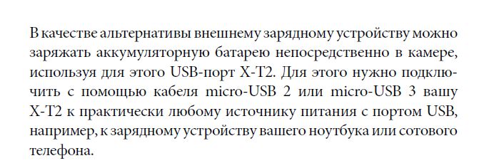

    р_001.jpg это из книги 120 советов...
    это значит можно заряжать и снимать с павербанком..? или там по току что-то не подойдёт ..я не спец по тонкостям..
  12. masikstar19
    masikstar19 Новичок
    27 май 2018
    Все подходит.
    Регулярно заряжаю с пауэрбанком.
  13. Fotolub
    2.303
    1.058
    Только снимать не получиться. А заряжать можно.
  14. masikstar19
    masikstar19 Новичок
    27 май 2018
    С чего это?
  15. Fotolub
    2.303
    1.058
    Попробуйте с банком достать батарею и снять.
  16. masikstar19
    masikstar19 Новичок
    27 май 2018
    А зачем ее доставать?
    У меня пб в сумке, шнур длинный подключаю и снимаю. Батарею не вынимаю.
  17. Fotolub
    2.303
    1.058
    Пока камера включена заряд не идет и съемка питается исключительно батареей. При выключении камеры начинает идти заряд от ПБ. Вы так быстро угробите батарею в частом режиме включения-выключения при неполной зарядке.
  18. masikstar19
    masikstar19 Новичок
    27 май 2018
    Я к тому, что заряжать можно.
    А если прям очень, очень надо, то и снимать.
