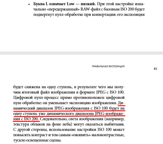

    Насколько понимаю, описывается обработка в камере (есть такая возможность), но в этом же описании ничего не сказано про обработку в редакторе...

    Все так обеспокоены "максимальным качеством", а куда его применить - не знают :) Станет Ваш снимок напечатанный на А3 хуже от того, что там шума будет на полстопа больше или меньше? Да всем пофиг. Главное, что камера позволяет снимать в настолько суровых условиях, что результат получается настолько хорош, что "всем пофиг".
    1) Выше 3200 - это уже к ФФ
    2) Написал выше. Не будет разницы.
    3) Только хуже сделаете.
    Вообще откуда эта фигня пошла. У некоторых камер (точно помню что у некоторых сонек) исо работал своеобразно. Оно было не "нативным", а вытягивалось программно. У некоторых камер сразу после базового, у некоторых это было ступенчато типа "100 базовое, до 800 программно, дальше 1600 опять нативное и до 6400 программно" и т.д. Объяснил коряво, но суть примерно такая :) Сейчас же, вроде, такого уже нет, и у всех в этом плане все честно. А честное исо в любом случае лучше (ну или как минимум не хуже) того, что можно вытянуть в конвертерах. Да и раньше, собственно, та разница была в пределах погрешности, и только фотодрочеры могли чего-то там разглядеть.

    а если камера вам отреза ДД, расскажите нам как вы его наращивать во внешнем конвертере собираетесь?

    А каким образом я должен оставлять шумоподавление камере, если я работаю в RAW, где нет никакого шумоподавления.

    Поработаю на ISO100 посмотрю. Летом было нормально.
    Вопрос про ИСО 100 был поднят потому, что при сбросе настроек в ноль возможность выставлять ИСО 100 для RAW то появлялась, то исчезала.
    Но изначально вопрос ДД на ISO100 волновал не меня... Чуть выше выкладывал RAWы на ИСО 100 и ИСО 200. Можно сравнить, если интересно.

    Вы не так поняли. ЛР - одно из худших решений для шумодава, особенно для фуджи. Нужно знать хорошее ПО/плагины для того, чтоб результат был лучше, чем из камеры. Но в данном случае оно того не стоит.

    Не соглашусь, сто раз уже проверял. Экспозиция должна быть выставлена максимально точно, это позволит получить максимально правильный цвет и минимальные шумы. Как только начинаете тянуть экспозицию - обязательно получите лишний шум.
