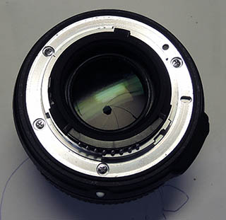

    AF-S Nikkor 50 1.8 G. Может когда ставишь в переходник, тогда диафрагма открывается...? Я не знаю...

    Рычажок на байонете видите? Это привод диафрагмы. На снятом объективе пружина закрывает диафрагму. При установке на камеру диафрагма открывается полностью. В момент кадра в камере по этому рычажку долбит привод "прыгалки" и диафрагма закрывается до установленного значения.
    Можете сами рукой попробовать этот рычажок подвигать, увидите, как открывается диафрагма.

    Это я понимаю. Вопрос в другом, а именно если закрутить этот объектив в китайский переходник Nikon F / FX, что будет толкать этот рычажок?
    Нашел на просторах алиэкспресс переходник с кольцом диафрагмы. Тут более менее понятно, что руками можно и открывать и закрывать, только ход ведь рычажка маленький. Скорее всего закажу и уже в магазине перед покупкой фотоаппарата попробую.

    Если судить по тому переходнику, который у меня завалялся, то ничего :) Скорее всего, будет открыта полностью.
    Но я и брал его на всякий случай, исключительно для макромеха.
    На самом деле, надо брать объективы Nikon D, с ними должно быть почти все хорошо. Ну, за исключением того, что целиться придется на прикрытой диафрагме или наводиться, а потом прикрывать диафрагму перед снимком.

    заказал через ebay вот такой переходник с возможностью открыть/закрыть диафрагму. Думаю для пробы подойдет. Если удобства при использовании не будет, то придется продавать стекла от nikona и покупать родные.
