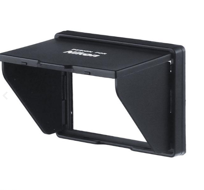

    Коллеги. Кто -нибудь пытался приспособить такой козырек на т4 ? Или подобный ? Может есть быстросъемный на Fuji. Я не нашел. 1 копия.jpg

    Карта какая? X T4 очень привередлива в этом плане.

    Может просто кусок пластика согнуть и прилепить скотчем )

    Но согласитесь, штука нужная. На солнце должна хорошо помогать.

    Только одежду отражающую свет тогда тоже лучше не надевать, иначе вся она в экране будет светиться и ничего не видно )

    Громоздкая и неудобная.
    У меня на Кэнон подобный козырек был.
    Не прижился.
    Мне кажется, только видеографам, снимающим со штатива, реально полезен может быть.
