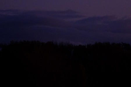

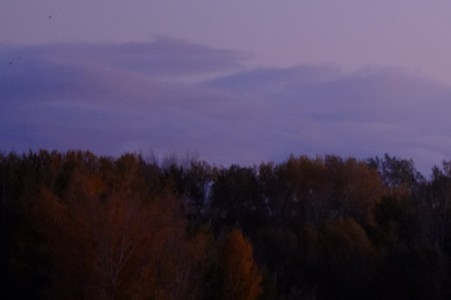

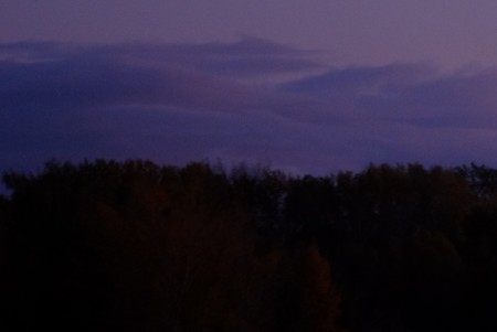

    Вы говорите про съёмку портрета, но длинная выдержка, как раз, и прорисовывает тёмное небо.
    Давайте удалим объект вспышки, например человека, и снимем вечерний пейзаж. Не будем многословны, делаю три снимка при одинаковом ISO, но разных парах выдержка/диафрагма: как Вы видите, экспозиция по свету во всех трёх случаях одинакова)
    1/250 f5,6 iso 2000
    1/125 f8,0 iso 2000
    1/60 f11,0 iso 2000
    Как Вы видите, экспозиция по свету во всех трёх случаях одинакова. А дальний план?

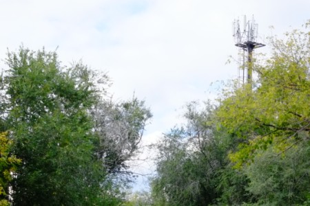

    Решил провести такой же эксперимент днём. Снимок делал на приоритете диафрагмы с постоянной диафрагмой f5,6, а выдержку регулировал изменением ISO:
    1/2900 f5,6 iso 4000
    1/120 f5,6 iso 200
    В дневных снимках дальний план (небо с облаками) прорисовался на короткой выдержке, а на длинной засветился.
