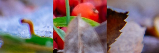

    Да при чем тут "руки дрожали"? Хроматика что-ли от похмелья вылезла? :D
    Не. Хроматики у него действительно много лезет. Иногда вот так.
    Очень странно, как они умдрились сделать темный полтос с таким количеством хроматики и дисторсии...

    Было бы интересно их лоб в лоб столкнуть в этом вопросе. Может есть у кого два единовременно?

    Да я уже читал, спасибо. Но я про такие условия которые в статье не освещены. Например ваш снимок

    Вы считаете что то, что я показал красиво? Ну тогда вопросов нет...

    нет конечно, но с этим можно бороться, я имею ввиду ХА, рисунок по-моему норм

    Из приведённых мной кропов, из трёх только в 1.5 случае ха которые правятся. ;)
    А в 1.5 кропах - проблема именно рисунка.

    судя по жёлтой окантовке на среднем снимке тут ещё имеет место слабый конвертер
  16. Дiд МаZай
    Конвертер тут ни при чем :) Имеет место определённая обработка. На камджипеге и в дефолтной проявке хроматика практически не заметна, во всяком случае - очень слабая.
    Но, так как на хроматику мне наплевать, а цвет и свет важен, то вот так. Снимок делался в очень пасмурное время, плюс в парковой зоне, под сенью деревьев. В реале там всё очень бледно и тускло. Вытаскивание цвета и света и дало усиление хроматических артефактов.
    Если коллеги обратят внимание на мою первую тестовую серию, в ресторане, то там спокойные условия и никакой хроматики нет.

    если честно то я не вижу ничего криминального. веточка не в зоне фокусировки так что тут говорить особо не о чем. на листике тоже всё прекрасно правится. а вот средний пример -результат малой выдержки.
    можете параметры данного снимка дать?

    То что вокруг палочки больше на похоже обледенение, попавшее в размытие и <возможно> покоцаное постобработкой.
    Остальное тоже на хроматику не похоже.

    А второе и не есть хроматика. Это двояшки в переднем размытии. Что хуже ;)
