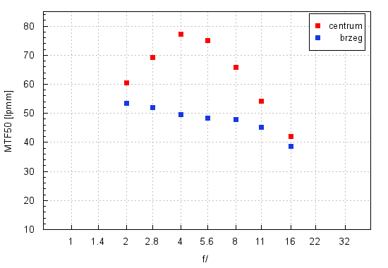

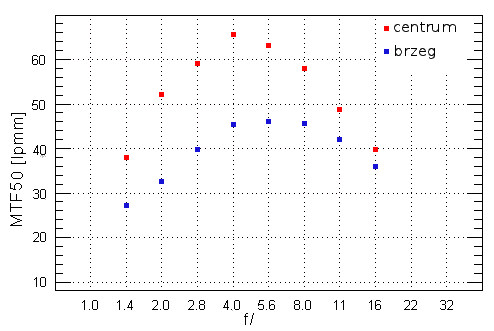

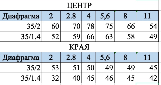

    А я постоянно вычитываю мнения что 35ф2 все же менее резкий, и это из разных источников. И кстати на вашем графике у 35ф2 очень странная картина с резкостью по краям... Обычно оптимально резким изображение становится в районе ф8, тут же на графике сразу на открытой и потом падает... Очень странно! Может фэйк а не тест? :)

    Ну, это не мой график, а поляков, я просто свел цифры в таблицу.
    Что касается резкости по краям, то это очень хорошие цифры, просто на фоне резкости в центре (которую поляки назвали сенсационной) они выглядят слабее.
    Лучшие показатели резкости на открытой диафрагме это тенденции последнего времени в объективостроении.
