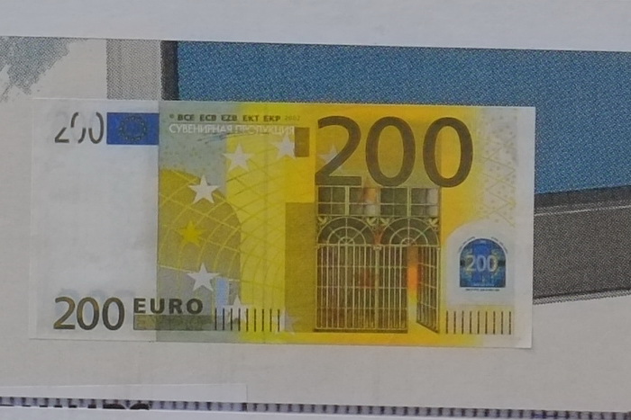

  12. StanislaVS
    Стоп. Это уже не смешно. Мне честно говоря все равно, что вы говорите про Fuji 56/1.2, так как уже давно на другой системе. Но я за справедливость, поэтому буду отвечать. Итак, по графику MTF на lenstip.com, на который вы ссылаетесь, макисмальное разрешение по центру кадра на F4=75 lp/mm, минимальное на F1.2= 44 lp/mm. (кстати у Canon 50/1.2L - 25 и 19 lp/mm соответственно для кропа и полного кадра).
    Разница между 75 lp/mm и 44 lp/mm существенна, х1.7 раза, поэтому мы просто не можем ее не заметить, несмотря на то, что плохие 44 lp/mm - это больше, чем заглаза.
    Смотрим картинки сначала по центру:
    F4 (это максимум 75 lp/mm)
    F2.8
    F2
    F1.2 (это минимум 44 lp/mm).
    Вы видите разницу, которая должна быть по данным lenstip.com и по вашим утверждениям? Ничего этого нет, наблюдается незначительное падение разрешение, но совсем не так, как вы пишите и не как заявляет ленстип. Что касается мыла, то как оно выглядит было показано выше на примере четырех не очень удачных объективов.
    Да, хотел выложить примеры по углу, но форум не дает цеплять много фоток, сделаю это позднее, когда ограничение снимется.
    #1332 StanislaVS, 9 сен 2015 в 19:31 FUJINON XF56mm F1.2 R | Страница 67
  13. StanislaVS
    Теперь левый нижний угол. Согласно lenstip.com максимум разрешения на F5.6 = 60 lp/mm, минимум F1.2 - 29 lp/mm. Выкладывать весь ряд не буду, чтобы не загромождать, посмотрим толко F5.6, F2.8 и F1.2.
    F5.6
    F2.8
    F1.2
    По углу наблюдается более заметное падение разрешения, чем по центру, хотя конечно не такое катастрофическое, как вы говорите, и разумеется без признаков мыла.

    Извините, но по вашим снимкам денег сложно что-то понять. Тестовые таблицы явно не резкие, даже надпись ENS в центре кружков не читается. Давайте останемся каждый при своем мнении. Считаете дырку 1.2 резкой- пусть для вас это так. У меня другое мнение.
    Объектив резкий, но не на открытых.А значение 42 для такого класса объектива это очень плохо.

    По моим снимкам как раз все понятно, надписи на купюрах читаются (эх, видели бы вы картинки с других модных объективов!). Тестовые кружки "нерезкие" потому, что размер мишени 90х130 см и поэтому снято довольно далеко. Самое главное в сравнении то, что картинки с максимума резкости и на "проблемной" F1.2 практически идентичны.
