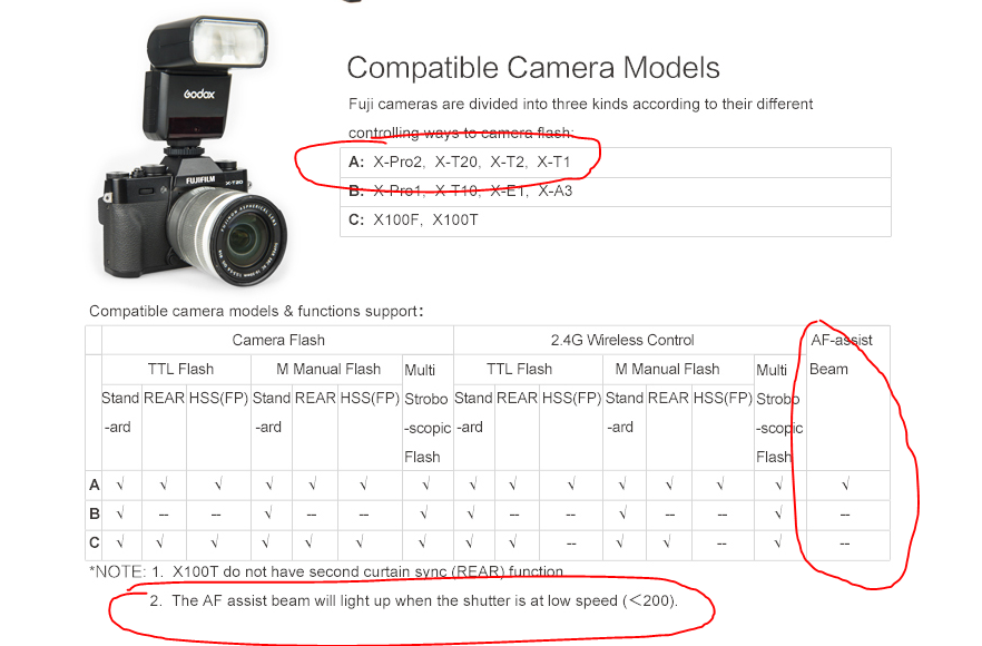

    Кстати, по таблице видно, что вторая шторка для второй группы камер не работает. Меня это удивило, так как этому "изобретению" сто лет в обед. Проверил на х-про1 . Работает. Чётко заметно отличие предпыха от пыха.
