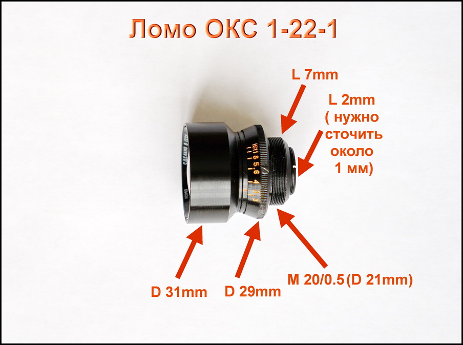

  20. StanislaVS
    Размеры Ломо ОКС1-22-1.
    Исходя из этого чтобы выдержать задний отрезок 21.7 мм толщина донора (гелиокода) вместе с фланцем в положении бесконечность должна быть около 12 мм. Китайская фирма Yeenon предлагает универсальный геликод на 11,7 мм, но он зараза денег стоит, платить неохота. Что касается нашего Индустар 69 замерьте пожалуйста его минимальную толщину в положении бесконечность и внутренний диаметр. Нужно, чтобы он был больше 21 мм. При таком раскладе возможно и не нужно будет заглублять объектив вместе с кольцом фокусировки вовнутрь донора и оно будет доступно.
