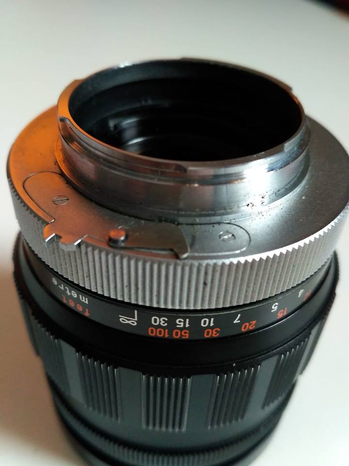

    какой переходник нужен-кто в курсе.я подозреваю что коника-фуджи с доработкой.кто подскажет-покажет ? 49411123_1863106337152357_199268349182476288_n.jpg

  4. Vitalij K
    2.802
    Под систему Konica F. Из-за малой популярности переходники под них вроде не делают. Тут только самому колхозить: хвост менять или свой переходник пилить используя байонет камеры.

  5. Святослав52

    байонет камеры не получится.а вот двухкратный конвертер есть.интересно более поздний ар байонет можна доработать?жаль портить прародителей минольты.
  6. Vitalij K
    2.802
    Рабочие отрезки: Konica F - 40,5 мм., Konica AR - 40,7 мм. Учитывая обычный перебег за бесконечность китайских переходников может и хватить. Вопрос, полезет ли?
    Переходник под AR у меня по рукой, могу промерить. Или вы хвост промерьте: диаметры, толщину юбок.
    Святослав52 нравится это.
  7. Святослав52

    356
    первый диаметр 37.1мм.глубина2.5мм второй диаметр проточка посадочная 40мм ширина 4.5мм. последний диаметр 42мм ширина 3мм. на первой проточке толщина ламелей 1мм 49850578_1867273843402273_8268479431178190848_n.jpg

    356
    может проще проточить на м39 и добрать необходимую толщину.как вариант.
  9. Vitalij K
    2.802
    Версия AR сильно отличается. Завтра днем сделаю фото.

  11. Vitalij K
    2.802
    Что перепилить не получится это 100%.
    Просто возникла мысль: вынуть байонет из переходника AR-FX и поставить на его место байонет из телеконвертера. Рабочие отрезки близки, переделок минимум. Можно конечно и М39 с проставками использовать если на внешний вид забить.

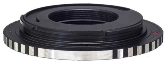

  13. Radioman
    Radioman Новичок
    29 дек 2018
    Помогите пожалуйста разобраться с проблемой.
    Fuji X-T10 + адаптер + SMC Takumar 50/1.4
    SMC Takumar 50/1.4
    Адаптер
    Настройки на фотоаппарате переведены как надо - ручной фокус, "съемка без объектива".
    Изображения получаются размытыми, фокус отсутствует.
    В чем может быть проблема? Адаптер? Объектив? Настройки камеры?
    Буду благодарен за любую информацию.
    DSCF7417.JPG DSCF7417_.jpg DSCF7421.JPG DSCF7422.JPG Image 1.png Image 3.png
  14. Velesich
    А руками кто должен настраивать "ручной фокус"?
  15. Radioman
    Radioman Новичок
    29 дек 2018
    Разумеется фокус вручную на объективе настраивал, но он не настраивается - изображение получается от сильно размытого до размытого.
  16. Святослав52
    Святослав52 Старейшина
    14 дек 2015
    142
    356
    по моему у Вас не тот адаптер.нужен типа этого.
  17. Velesich
    Значит не правильный переходник - не соответствует заднему рабочему расстоянию объектива. Это объектив для зеркалок, для справок прошу сюда http://lens-club.ru/articles/item/c_6.html
  18. Radioman
    Radioman Новичок
    29 дек 2018
    Принято, спасибо.
    Интересно тогда, для чего нужен адаптер, который у меня?

  20. Святослав52
    14 дек 2015
    142
    356
    для макро сгодится.основном для тв линз под с маунт.
