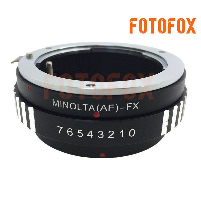

    @StanislaVS, он подходит для Х-Н1? Кажется, видел в Инт-те, цена =4 руб.

    Что-то слишком дорого. Конечно подходит. У всех камер серии Х одинаковый байонет. Свой я брал до тысячи. И да, спасибо за тему. Вспомнил, что у меня есть и переходник и минолтовские стекла. Пошёл пробовать)))

    @Митрофаныч,
    Так если на нем написано FX, то конечно подходит. :) Что касается другого конца, то он для отверточных Сони-Минольт. Если обьектив со встроенным мотором то там вроде нет рычага привода диафрагмы. Впрочем не уверен.
