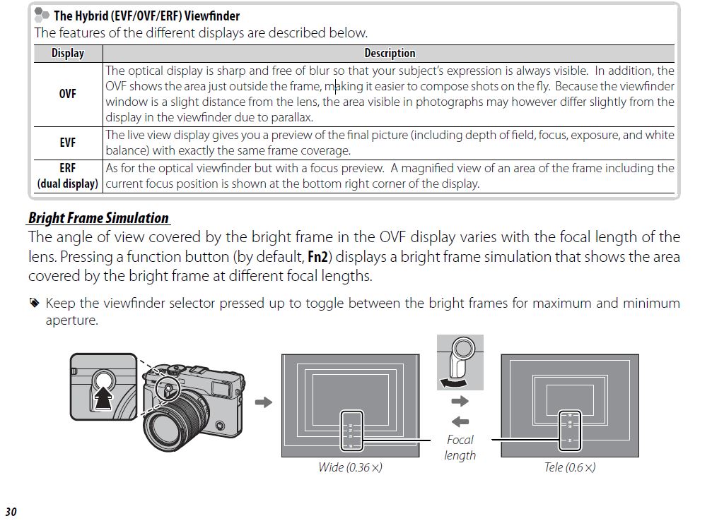

    Сдались вам эти рамки;). Про2 действительно крутая камера, оптический видоискатель у сабжа имеет два режима - обычная рамка и увеличенная примерно про'центов на 60. В обычном режиме 100% видоискателя получается примерно при фокусном 17,6 мм, а во втором - примерно при 28,3 мм

    @Alekzandr, не совсем понял, селектор ВИ нажимать вверх?
    Одно нажатие или удерживать, т.е. длительное нажатие?
    И при чем здесь максимальная и минимальная диафрагма?
    Сегодня нажимал его в магазине, просто переключалось с ОВИ на ЭВИ + ЭВИ с окошком в правом нижнем углу...
  9. Alekzandr
    Alekzandr Один из первых
    455
    254
    Гибридный видоискатель имеет три режима как на картинке выше плюс 2-а увеличения OVI плюс 3 режима электронного дальномера.
    Все управляется рычажком спереди- раз уже пробовали, значит поняли, и задним колесом (только для электронного дальномера)
    1) Исходный режим - пусть будет EVI
    2) быстрое нажатие рычажка к краю камеры - переключаемся в режим OVI, еще раз быстрый щёлк - переключаемся обратно
    3) из позиции 2) двинуть рычажок к краю камеры и держать его 2-3 сек - переключаемся в режим другого увеличения OVI, еще раз долгое нажатие - переключаемся обратно
    4-5) в любом режиме OVI - быстрый щёлк рычажком в сторону объектива - вызываем так называемый электронный дальномер (только при одноточечном фокусе) - то самое окошечко в правом нижнем углу. Если у вас на камере выбран режим автофокус - то там показывается только весь кадр - уменьшенный аналог EVI. Но основное назначение электронного дальномера - помощь при работе с мануалами/ручной фокусировкой. На камере надо установить режим MF (M), тогда в этом окошечке показывается либо зона фокусировки (по размеру квадратика фокусировки), либо то же с увеличением, либо целый кадр, режим выбирается нажатием заднего колеса.
    При выключении камеры выбранный режим видоискателя сохраняется.

    @Alekzandr, спасибо большое за подробное разъяснение, теперь думаю точно разберусь со следующим визитом в магазин. Заодно и продаваторов пристыжу...
