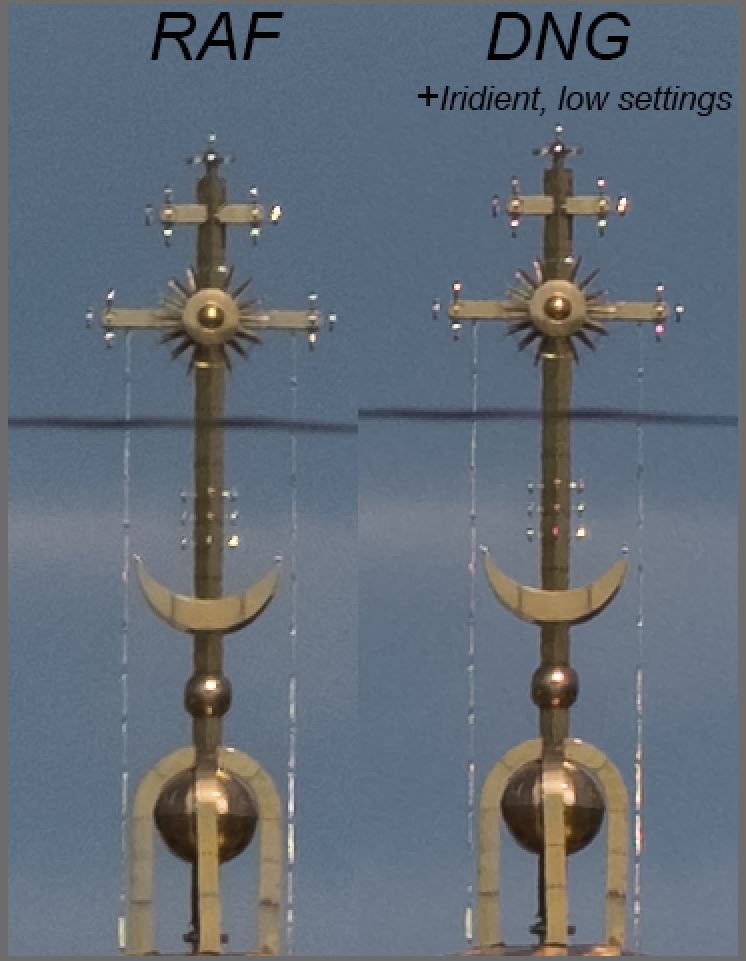

    По поводу Iridient X-transformer написал в одной теме, продублирую здесь.
    Спорить ни с кем не собираюсь, просто для информации, чтобы
    Посмотрел ролик, скачал этот iridient x-transformer, скажу честно - не понравилось.
    На мой взгляд, может быть полезен только тем, кто заканчивает обработку фотографии в LR.
    В default настройках получаем очень сильный шарпенинг, который потом больше уже желательно не обрабатывать никак.
    Поставил все настройки в Low и сравнил с моим обычным процессом обработки - шарп я обычно навожу уже после всех обработок в ФШ, по заветам Маргулиса.
    Для DNG-файла после Iridient'а мой обычный шарп потребовалось ослабить где-то на 30%, чтобы получить мало отличающийся результат от обычного RAF-файла из ACR.
    И ещё заметил, что в DNG файле появились хроматические аберации, не смотря на включенный соответствующий флаг в настройках. Их конечно можно убрать в ACR вручную, но с обычным RAF файлом это не требуется делать.
    Собственно 200% кроп, где заметны аберации.
