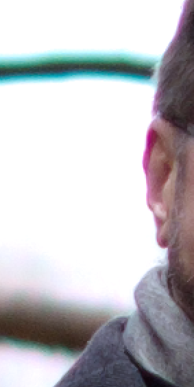

    Здравствуйте! Я так понимаю, PhotoNinja не способен исправлять продольную ХА, а в некоторых случаях даже её подчёркивает.
    Какими ещё средствами можно убрать продольную ХА после рендеринга?

    "до" и "после" в нинзе, а вот в других ( кроме АКР ) сомневаюсь что повторите

    Я спрашиваю про другой вид хроматизма, хроматизм положения фокусов (продольная ХА). Цветные контуры при таком виде ХА видны не только по краям, но и по всему полю изображения.
  14. Skier
    2.050
    4.226
    Вы на что смотрели?
    Я вам показал именно продольную ХА.
    Ничего нинзя не усиливает.
    Дайте Ваш пример того что он усиливает и РАФ.

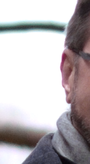

    Даю очень показательный пример, что Нинзя усиливает продольную ХА.
    Верхнее фото с Силки проявленное по умолчанию. Нижнее с Ниня тоже по умолчанию + снизил общую насыщенность. ХА видны с полного кадра как в светах, так и в тенях, даже не приближаясь к монитору.

    Есть такой ползунок, который стоит в шумодаве (не на месте стоит!!!) называется "кайма". Хроматики убирает почти на всех стандартных сюжетах. Но, на контрастных сюжетах нинзя почему-то перевозбуждается и не только не подавляет ХА, а подчеркивает их, усиливая до беспредела.

    покрутил ваш рав, проявилось так:
    Что могу сказать:
    1. по дефолту такого ужаса нет.
    ХА есть конечно, но не такие ужасные.
    могу предположить что тут что то со связкой "версия программы и тушки-объектива" именно на вашем компьютере.
    Нинзя сохраняет в себе всякие профили, возможно что не узнал ( КМК объектив)
    Вот дефолт, он такой же как и в других проявщиках по дефолту:
    2. после пары манипуляций стало вполне преемлемо:
    Ещё раз хочу отметить что-то не так пошло у вас ( попробуйте обновить версию )...Я сам нарывался на зелёные с пурпурными по всему кадру ( кроп показывал ранее) так капча вообще пасанула, а терапия с двумя не справилась.
    Долечивайте в Адобовских продуктах.
    Увы у каждого свои недостатки, и у нинзи это не самая слабая сторона.
