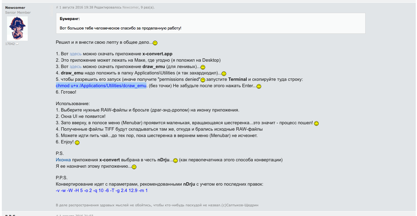

  13. Ranger
    Ranger Постоялец
    14 сен 2014
    55
    63
    по ссылке с форума, что Вы приложили, в сообщении от 1 апреля все подробно расписано что откуда скачать и куда положить. Именно для мака. Я делал все как там написано. вск работает, прога генерит недодержаный тифф в папку с равами
  14. Lunatik
    Lunatik Старейшина
    25 окт 2015
    447
    413
    Спасибо огромное. Я вас так и не понял, подумал что я выложил что, то первого апреля, но ничего не нашел)))). По этой ссылке нашел все что касается либро, но оно оказалось на винде. Я мучался долго, полез курить команды терминала, устанавливать либро. и только потом нашел пост. Оказалось он от первого августа)))) В нем все просто и понятно, но там другая программа демозаик, из за чего я и тупил. В общем поставил ее и все сделал.
    Rus-lis оратите внимание если еще тема актуальна.
    Ссылка на страницу: http://forum.onliner.by/viewtopic.php?t=8910538&start=12400
    Смотрите топик от 1 Августа.
