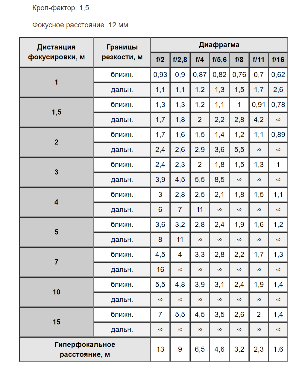

    Для 12 мм на APS-C таблица ГРИП выглядит так:
    Charly нравится это.

    Спасибо, но с моей не совпадает... Это для какого кружка рассеяния и мегапиксельности(размера пикселя)?

    Для диагонали пикселя при 24 Мп APS-C.
    А в этом нет никаких сомнений, да, теряешь. Это из теста разрешения 12/2.0 на lenstip.com. И это на 16 Мп Е1.

  7. metlion
    metlion Активный пользователь
    15 дек 2015
    368
    169
    Мне кажется что для расчета гиперфокала и остальной таблицы использовались разные параметры
    как объяснить, что для f/2 гиперфокал на 13 м, а в таблице уже на 10м в резкости всё от 5.5м до бесконечности.
    И для остальных диафрагм не совпадает
    Вы где эту таблицу взяли?
    Больше даже похоже что ячейки с гиперфокалом сдвинуты вправо относительно ячеек таблицы.
    Т.е. более правильно гиперфокалы будут вот так: f/2: 9м, f/2,8: 6,5м, f/4: 4,6м, f/5,6: 3,2м
  8. Velesich
    7.162
    6.531
    Калькулятор говорит что для параметров кроп 1.5 фокус 12мм диафрагма 2.0 ближний фокус 1.64м, дальний - 17.65, гипер - 3.61м. Я как-то склонен верить ему.

    Мой калькулятор при гиперфокале 3,61 м выдает 2,27 м ближняя и 8,88 дальняя границы при f 2,0. В это мне вериться больше для цифры.

  11. George_N
    6.220
    4.230
    Таблица рассчитана калькулятором ГРИП с сайта Василия Андреева: https://vasili-photo.com/articles/dof-calculator.html
    Со следующими параметрами:
    разрешение 24 Мп,
    кроп-фактор 1.5,
    фокусное 12 мм,
    диапазон фокусировки > 1м,
    кружок рассеяния = диагонали пикселя,
    дифракция не учитывалась.
    Ключевой момент - использовано значение диаметра кружка рассеяния не классическое 1/1500 диагонали кадра для пленки, а равное диагонали пикселя.
    Матчасть вопроса здесь: https://vasili-photo.com/articles/hyperfocal.html
    Все легко перепроверяется ручным расчетом по формулам. При использовании разных диаметров допустимого кружка рассеяния результаты будут предсказуемо различаться.

  18. metlion
    15 дек 2015
    368
    169
    В теории всё правильно, формулы проверять не собираюсь.
    Но судя по всему он что-то напутал при оформлении данных в таблицу.
    Если хотите, можете сами пересчитать по формулам и сообщить автору, также если есть желание.
    Я просто к тому, что не надо слепо транслировать всё, что нашлось в интернете. Кроме заведомо фейковой информации там полно и таких вот нелепых ошибок.
  19. George_N
    6.220
    4.230
    Я это сделал выборочно, несоответствий не обнаружил.
    Вот Вы, пожалуйста, и объясните, где они и в чем именно. Если "в теории все правильно", и в расчетах и оформлении таблицы ошибок не найдено.
    #1239 George_N, 4 фев 2020 в 13:11 Samyang 12mm F2.0 ED AS NCS CS Fuji X | Страница 62
  20. metlion
    15 дек 2015
    368
    169
    Ну вот, что такое гиперфокал, простым языком? Это расстояние, начиная с которого дальняя граница зоны РИП = бесконечность.
    Теперь смотрим на таблицу, колонка f/2 и что видим:
    для расстояния 7м дальняя граница еще не бесконечность, а для расстояния 10м уже бесконечность
    т.е. гиперфокальное расстояние просто ДОЛЖНО быть где-то между 7 и 10м.
    Просто по логике, если УЖЕ на 10м мы уже дотянулись до бесконечности, то сдвигая фокус вперед, задняя граница не может сдвинуться назад. Т.е. дальнейшее увеличение ФР будет уменьшать ГРИП.
    Вот сколько до этого видел таблиц, и даже сам когда-то в экселе по формулам рисовал, всегда так было.
    Достаточно простой способ для проверки корректности. И пусть хоть как там кружок нерезкости определяют - от этого не зависит.
    А теперь что видим в нижней строке в этой колонке ? 13 м!!!
    С какого перепугу вдруг для 10м ближняя граница =5.5, для 15м она 7м, а для 13 вдруг окажется меньше 5.5м?
    Или каким другим образом ГРИП на 13 метрах вдруг станет больше чем на 10?
