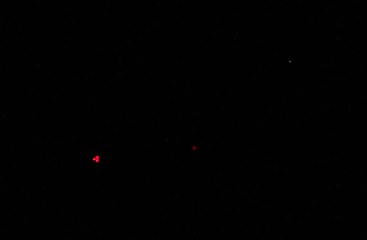

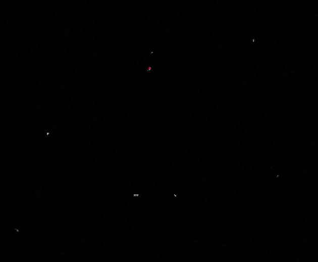

    Вот это немногое из того, что есть в Вашем кадре (кликабельно):
    Чтобы увидеть сделайте два простых шага в конвертере: поднимите экспозицию на +3 стопа, и сделайте увеличение 2:1 или 200%, и просмотрите весь кадр, перемещаясь по горизонтали и вертикали.
    Впрочем, и ничего похожего на то, что в кадрах выше, нет.
    Тест именно на битые пиксели делайте с ИСО 200, и недлинной выдержкой - 1/50, к примеру, можно без объектива. Сделайте 3 кадра, чтобы можно было убедиться, что найденные пиксели находятся на одних и тех же местах в разных кадрах.
    Карандашом чистить не надо. Если груша и кисточка не помогли, то швабры и жидкость для чистки.

    Сделал все как вы советовали. Горячие или битые пиксели увидел, но это действительно совсем другое чем я вижу на фотографиях. Буду пробовать чистить. Спасибо.
