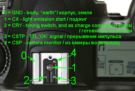

    Сдаётся мне что Фуджи нас всех немного найопывают, обманывают, в водят в заблуждение - со вспышками. Кроме родных оказывается с Фуджи в ттл режиме могут вполне себе работать вспышки Никона. Оно не удивительно - если вспомнить что первые серьезные цифровые камеры Фуджи по сути своей являлись Никонами но с матрицей фуджи.
    История такова - понадобились мне вчера синхронизаторы, а у друга смог найти только "кактус" с поддержкой ттл под никон. Ну, думаю, самое главное в мануальном режиме оно работать, но должно. Вставил пыхи - 40-ю и 60-ниссин, а перевести в мануал пыхи забыл. Снимаю, уже снимков 200 сессии отснял, и все так ровненько - чин чинарем. И тут до меня доходит что а вспышки то в ттл на стоечках стоят. Начал эксперементировать - вводить экспокоррекции на тушке, на передатчике. Все работает - полное управление включая быструю синхронизацию.
    Завтра украду у товарища никоновскую сб700 и проверю еще на ней. Но, то что никоновские синхронизаторы от кактус полностью поддерживают вспышки для фуджи - это факт.
    Глянул фотографии камер - 2 управляющих контакта никон распаложены аккурат почти так же как у фуджи. И возможно кактусы их цепляют просто из за своих широких контактов а родная никоновская пыха не дотянется. Но главное на програмном уровне фуджи и никон совместимы. Третий контакт на сколько я знаю - по сути дела - земля и в управлении фактически не учавствует.

    У меня тоже возникали мысли попробовать с пыхами от Nikon. Не отпускало ощущение, что они должны были унаследовать TTL от S2-3-5PRO

    Нашел распиновку на никон - стало все понятно 0 = GND - ground / земля, корпус, боковой контакт
    1 = CX - light emission start / x-sync / fire flash / Поджиг, центральный контакт
    2 = CRY - timing switch and flash ready signal / Сигнал готовности
    3 = CSTP - light emission stop signal / сигнал TTL, прерывание импульса
    4 = CSP - camera monitor, wake / данные из камеры во вспышку, пробуждение вспышки

    Также встречается другое обозначение контактов:
    1 = X - X-trigger / Поджиг, центральный контакт
    2 = Rdy - Ready to fire / Сигнал готовности
    3 = Q - Quench or TTL stop / сигнал TTL, прерывание импульса
    4 = SP - Speedlite Present (Monitor) / вспышка на камере, пробуждение вспышки
    Единственное что - будить пыху из спячего режима придется в ручную или со второго импульса только. сейчас попробовал на имеющихся кактусах - действительно так.
    тоесть за ттл отвечает пин-3

    Очень интересно узнать результаты дальнейших экспериментов. Пока я не купил Nissin Air :)
