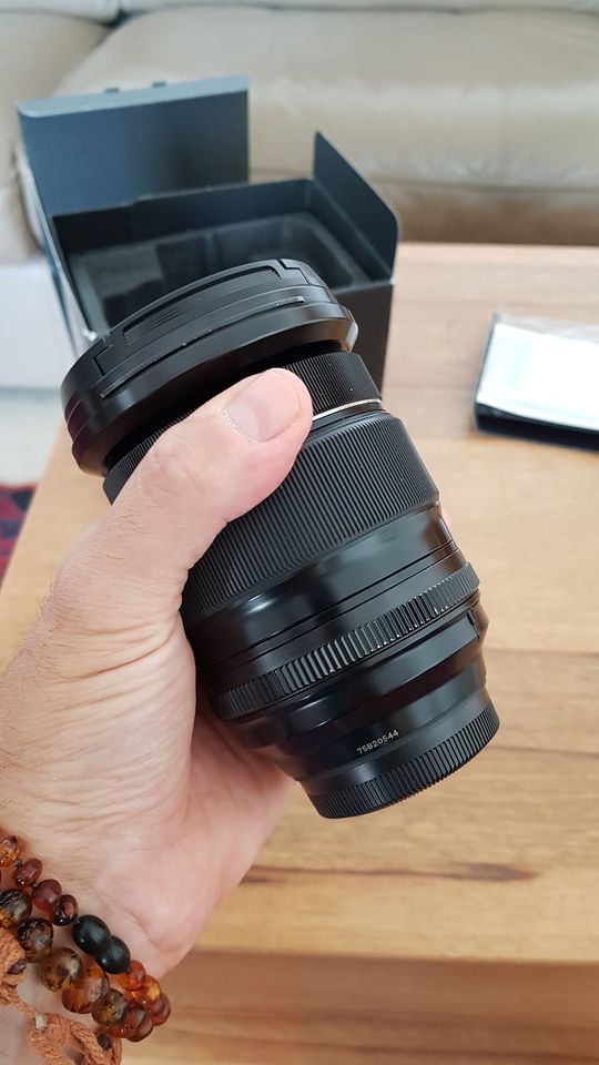

    122155611_10159250152328888_7174180147600896383_n.jpg 122178762_10159250152858888_6178571632589225829_n.jpg
    Никогда не покупал б/у скажите, на что обратить внимание. Дисконт 35%.
    Или убить жабу и все же новую купить?
    ПыСы.. бусики не мои)) продавца.
    Парень демонстрирует где есть "Метки".
    Линзе 3 года

    Линзе 3 года, значит гарантии нет.
    Я не слышал, чтобы эти стекла ломались, поэтому для меня отсутствие гарантии не явилось бы проблемой. А вот проверять надо любое стекло, что новое, что старое. Первое что надо посмотреть - на открытой дырке равномерность поля фокусировки на крайних и среднем фокусных. Второе - проверить бэк фронт фокус. Если все ок - брать и радоваться
    Л.Н.Т. нравится это.
  11. Миколаич
    Миколаич Старейшина
    7 окт 2015
    960
    290
    Судя по виду, стекло много повидало, скорее всего коммерческое использование. Характерные насечки на кольце диафрагмы свидетельствуют об использовании в видео оборудовании.
    Почитайте мои посты про первый мой 16-55 пару месяцев назад и в начале лета перед отправкой в сервис про кривой АФ (тоже из-под видика было стекло, хотя моложе этого), проверьте его тоже. Еще некоторые жаловались на неполное открытие диафрагмы (до f3,2).
    Я-бы поискал с таким или чуть меньшим дисконтом незатасканное стекло. Ну или новое, я думаю вы можете себе позволить).
    P.s. я взял пару месяцев назад это стекло в состоянии нового с гарантией более года и дисконтом около 30% у нашего одноклубника, за что ему большой респект!
