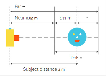

    Спасибо автору за фото выше, на нём и разъясним вопрос). Скачал приложение, калькулятор грип. Пару вопросов. Допустим фоткаем пейзаж на 16мм, диафрагма 8. Приложение предлагает вбить дистанцию до объекта, я не понял для чего, ибо хотим всё резким видеть в кадре, непонятно какой объект имеется ввиду, возможно на что фокусируемся, допустим на траву. После расчётов: гиперфокал 1.65, начало гиперфокала 0.82, начало грип 1.58, конец грип бесконечность. Я так понял мы должны именно фокусироваться на травинки (на примере фото которое выше), которые на расстоянии начала гиперфокала 0.82 метра? Фокусироваться на дальнюю берёзку это уже не верно я так понимаю? Могут передние травинки быть не резкими?

    А фокус камеры очевидно куда то должен попасть верно ?
    а бесконечность в обе стороны физически не возможна !
    Для таких простых задач достаточно запомнить некоторые значения / держите табличку:
    https://www.photopills.com/calculators/hyperfocal-table
    Для гипперфокалов ВАЖНО !
    Запомнить минимально допустимую дистанцию фокусировки (то самое значение с таблички или вашей программы)
    Начиная от этого расстояния всё окажется более менее резким / до этой точки не резким
    т.е. за расчетную точку попасть не страшно / попадание до этой точки имеет последствия.
    (Для каждого фокусного / диафрагмы эта точка в разных местах)
    В вашем случае вы должны попасть (сфокусироваться) на объект на расстоянии (1,65) ~2m
    При этом Hyperfocal near limit - 0,89 т.е. начиная с 1m всё выглядит более мене резко :)

    Спасибо. Теперь такой вопрос по инструменту шкала AF которая показывает дистанцию до объекта фокусировки, возможно я его не так понимаю но не должен ли он при таком сценарии синюю полоску тянуть до бесконечности? (в данном случае от 2м). Просто он иногда так делает, либо задевает бесконечность, либо только в неё и упирается, а иногда ни в какую, просто я думал это важно для резкости картинки)))

    Ага всё верно заметили / догадались :)
    Синяя полоска MF в теории должна бы при таком варианте упираться в бесконечность (ну как минимум стремится туда).
    НО к сожалению (как и на камере X S10) иногда эта полоска подглючивает тут как есть, програмеры Fuji старались :)
    Иногда помогает покрутить MF туда назад и полоска снова показывает правильно :)

    Интересно, не знал что это глюк, на конечный результат я так понимаю это не влияет?

    @Рустем,
    Нет не влияет синяя полоска (ширина ГРИП) имеет чисто информативный характер.
    (как видим иногда имеет разброс показаний ...)
    Нас больше интересует белая риска - Дистанция (метраж) фокусировки.
    (Дистанция по хорошему должна совпадать с тем куда вы прицелились)
