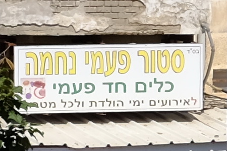

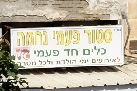

    После детального изучения представленных выше тестовывх картинок на 18, 35 и 55 мм вырисовались вот такие выводы (без претензий, кто-то увидит по другому):
    18 мм:
    В целом кадры на 16-55 смотрится заметно лучше, резче, цвета более правильные (смотрел зелень), бб лучше, так как 18-55 поджелтил кадр.
    Кропы центр: 16-55 незначительно лучше или равен 18-55
    Кропы угол и край: 16-55 заметно хуже 18-55, особенно разница заметна на F2.8-4, на открытых у 16-55 намечается хроматика. Обратил внимание, что у 16-55 в разных краях кадра существенно разное качество картинки в сравнении с 18-55, иногда заметно хуже, иногда практически равное, поэтому 18-55 мне показался более стабильным. Этот эффект увидел только на 18 мм.
    35 мм:
    В целом кадр на 16-55 смотрится чуть-чуть лучше, резче, бб отработан лучше, так как 18-55 слегка поджелтил кадр.
    Кропы центр: 16-55 заметно лучше во всем диапазоне f4-16
    Кропы угол и край: 16-55 заметно хуже, разница заметна во всем диапазоне F4-16.
    55 мм:
    В целом кадр на 16-55 смотрится чуть-чуть лучше, резче, фактурнее , цвета более правильные (смотрел зелень), бб лучше, так как 18-55 слегка поджелтил кадр.
    Кропы центр: 16-55 равен 18-55, (может быть 18-55 чуть контрастнее, но не резче);
    Кропы угол и край: 16-55 практически равен 18-55, по цвету и бб 16-55 чуть лучше, так как 18-55 слегка поджелтил кадр.
    В целом, учитывая цену сабжа, хотелось бы конечно увидеть значительно большую разницу в картинке. Для себя решил, что для пейзажей-городских пейзажей, съемках в сумерьках (за счет стаба) 18-55 будет более оправданной покупкой, а вот для репортажа, свадеб похоже лучше 16-55, так как он выдает более естественный цвет без желтизны, к тому же за счет лучшей резкости по центру будет фактурнее прорабатывать глаза волосы и кому надо кожу. Ну и кроме того здесь уже отмечали, что автофокус у него точнее и более цепкий. Буду-ли покупать? Пока не знаю. В Турции успел с него сделать всего несколько кадров в магазине, в то время сабж показался мне просто огромным, сейчас после объективов Сони надо снова попробовать взять в руки, а там посмотрим ...

  6. StanislaVS
    Это шутка?
    Насчет сравнения вот один из примеров, разница очевидна. И такие примеры могу выложить ко всем моим утверждениям.
    2820XF16-55mmF2.8 R LM WR - 18mm f-2.8.jpg 2820XF18-55mmF2.8-4 R LM OIS - 18mm f-2.8.jpg
  7. StanislaVS
    Ну дык если бы у меня были оба объектива ... неужто бы не сделал сравнение. А в чем ваше сомнение. Человек все сделал грамотно, снимал со штатива, судя по облакам разница во времени небольшая, ISO везде 200 итд.

  10. StanislaVS
    Нет. Это F2.8 на 18 мм. Там все закономерно улучшается по мере зажатия дырки. Это самая худшая пара кропов на F2.8. Есть и получше. Вот здесь разница уже не видна (практически), а точнее 16-55 даже чуток получше:
    2840XF16-55mmF2.8 R LM WR - 18mm f-2.8.jpg 2840XF18-55mmF2.8-4 R LM OIS - 18mm f-2.8.jpg

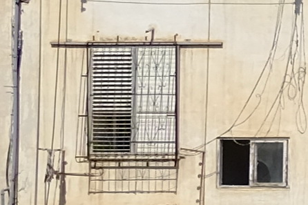

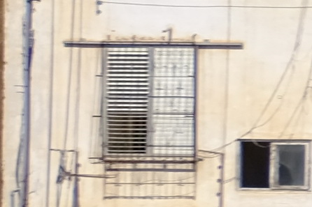

  12. StanislaVS
    Разница видна. Я же везде написал, что по кадру в целом 16-55 смотрится лучше. Но когда залазишь в кропы, вылезает то ... что вылезает (см. выше).

  14. StanislaVS
    Вот еще парачка кропов. Это 35 мм по центру на F4 (первый кадр 16-55, второй 18-55, резкость -смотрим решетку на левом окне, а белый -по правым окнам, у 16-55 белый однозначно везде чище и лучше):)
    4010XF16-55mmF2.8 R LM WR - 35mm f-4.jpg 4010XF18-55mmF2.8-4 R LM OIS - 35mm f-4.jpg
    Ну итд ...:drinkbuddy:
